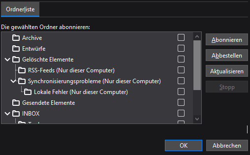

Ich habe folgendes probiert:
- Ordner manuell abonieren
hat an mehreren Rechnern und unterschiedlichen Thunderbird Versionen nicht funktioniert:
wie man im Screenshot sieht sind die Ordner da und Haken lässt sich setzen, jedoch zeigt sich keine Wirkung und es man sieht nachher die gleichen Ordner im Thunderbird (nur Posteingang und Papierkorb, ggfs noch "Sent" falls man bereits eine Mail verfasst hat)

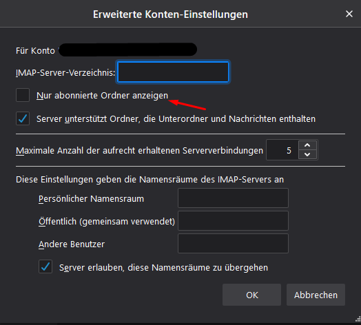

- Haken "Nur abonnierte Ordner anzeigen"
hat auch nicht funktioniert
Edit: Variante 1 hat jetzt an meinem Rechner funktioniert, ich habe Serverseitig nichts geändert. Ich nehme an das es ein Thunderbird Problem ist oder?
