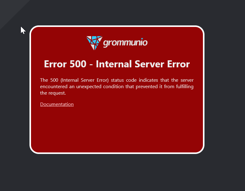

habe ich deshalb nicht durchgeführt, weil Files (NC25) in meiner bisherigen Installation zwar funktioniert, aber nicht, wie es sollte und was ich von NC kenne. Ich habe externe Verzeichnisse vom Host eingebunden und diese werden nicht gescannt, vielleicht ist das auch zu weit getrieben und es sollen nur lokale Dateien eingesetzt werden. Allerdings werden auch lokale Dateien, zB. Word-Dateien nicht in Office geöffnet, sondern ein Menü öffnet sich, um die jeweilige Datei von Files herunterladen zu können. Das ist für mich ein Indiz, dass Office in Files nicht richtig funktioniert.
Insofern ist die files.log unvollständig und ich sollte dann nochmal zurück auf einen Klone mit der fertigen Basisinstallation und die Datenbanken komplett einlesen. Ich wollte eben keine Fehler mitschleppen.
