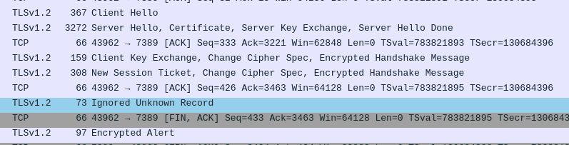

Schaue ich mir den Traffic an, dann sehe ich, dass die TLS-Session seitens des Mailservers abgebrochen wird.
