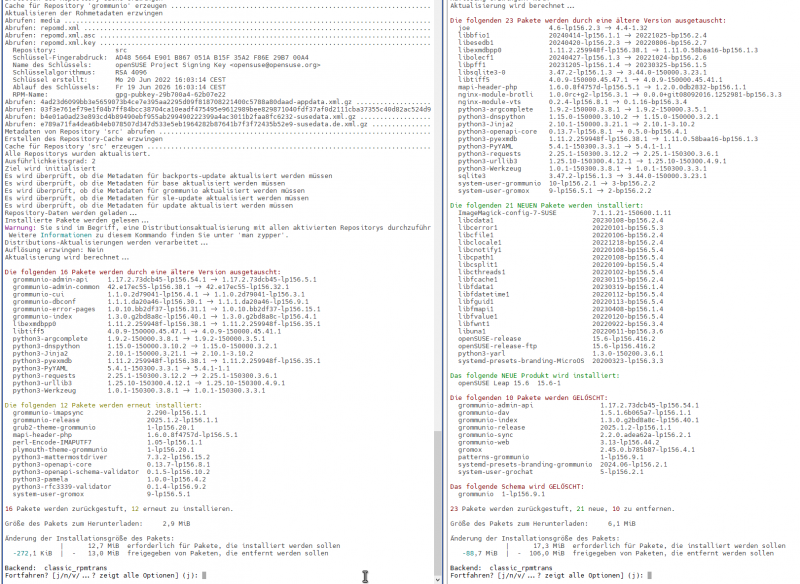

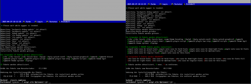

Beim Update auch erst einmal Gleichstand. Mit zypper --verbose ref -f && zypper --verbose dup gehts weiter, dann die Unterschiede: links wieder Online, rechts Offline:
Auffällig ist in der Offline, was in der Online nicht ist:
Das folgende NEUE Produkt wird installiert:
openSUSE Leap 15.6 15.6-1
Das folgende Schema wird GELÖSCHT:
grommunio 1-lp156.9.1

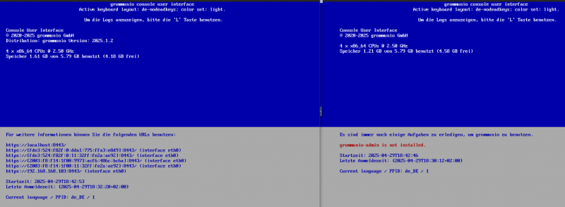

Beides mit "J" durchgeführt und Reboot mit dem gleichen Ergebnis: Die Online scheint OK, die Offline nicht.
Ich denke, dass das Grommunio Schema gelöscht wird, zeigt irgendwo einen Fehler, meine ich.
