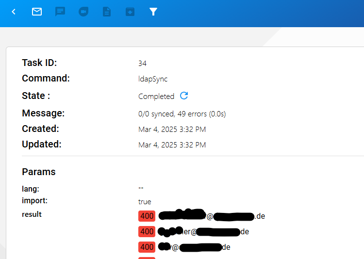

Wenn ich downsync ausführe ohne angabe der Orga, kommt Fehler:
Organization '(no organization)' has no domains - skipping.
0 synchronized, 0 failed
Wenn ich es mit der Orga angebe (egal ob Name oder ID) kommt:
Mit dem Link "fix global LDAP.. " kann ich nichts anfangen. Das ist die Quellcodeänderung(?), die den Fehler fixen sollte.
Der Fehler bleibt der gleiche.
