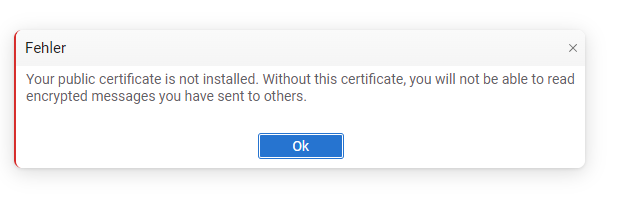

Wenn man nun allerdings eine signierte und verschlüsselte Nachricht von grommunio web an Outlook senden möchte kommt ein Fehler "Your public certificate is not installed. Without this certificate, you will not be able to read encrypted messages you have sent to others."
Wieso bekommt grommunio nicht das public Zertifikat von der Outlook Email info@def.de?
Oder wo kann man das hochladen oder speichern?
Sollte grommunio das nicht automatisch machen von empfangenen signierten Emails?

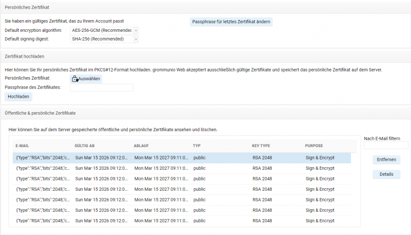

Außerdem erscheinen mit der Zeit hier mehrere Einträge:
Beim Zertifikatname wird außerdem ein json String davor gesetzt:
Zertifikatdetails:
E-Mail: {"type":"RSA","bits":2048,"curve":null,"purpose":"both"}info@def.de
Serial: 123123123123123
{"type":"RSA","bits":2048,"curve":null,"purpose":"both"} <- Sollte das json in php nicht abgeschnitten werden?
Ich habe die Funktion angepasst, damit geht die Fehlermeldung weg aber die Verschlüsselung funktioniert noch nicht:
Es sieht so aus als ob der Zertifikatname ein prefix vor dem Email Namen hat {"type":"RSA","bits":2048,"curve":null,"purpose":"both"}
