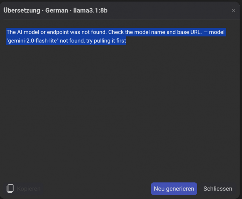

Frage!
Ich bekomme diese Antwort bzw. Fehlermeldung von ollama.
Wie kann ich das Problem beheben.

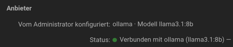

auf der Konsole funktioniert Ollama.
In der Config-ai.php wurde das aktiviert.
define('PLUGIN_AI_ENABLE', true);
define('PLUGIN_AI_PROVIDER', 'ollama');
define('PLUGIN_AI_API_BASE', 'http://localhost:11434/v1');
define('PLUGIN_AI_API_KEY', '');
define('PLUGIN_AI_MODEL', 'llama3.1:8b');
Und wenn ich den test im Plugin mache kommt das dabei raus von wegen der Verbindung.
Der Fehler ist dabei aufgetreten er sollte mir einfach einen text vom Englischen ins Deutsche aus einer Mail übersetzten.
vorallem was nicht verstehe wieso er was von der Google AI redet obwohl ich diese deaktiviert habe und nur Ollama aktiv habe. oder muss diese aktiv lassen?
Update: //define('PLUGIN_AI_MODEL_FAST', 'gemini-2.0-flash-lite');
in define('PLUGIN_AI_MODEL_FAST', ''); ändern dann geht es komplett über Ollama , der nachteil ist halt das die ausgabe schon recht langsam ist.
