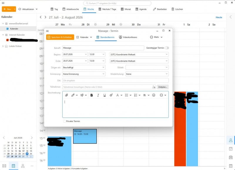

Ich habe in Zusammenarbeit mit dem emClient Support ein Problem bei der Übermittlung von Zeitzohneninformationen bei Kalendereinträgen gefunden:
Wenn ich auf meinem Handy (Samsung A56, Android 16, One UI 8.6 Calendar App from Samsung Ver. 12.7.02.24) einen Kalendereintrag erstelle erscheint dieser Einrag in der emClient Übersicht (Tag, Woche, Monat) mit korrekten Urhzeiten.
Editiert man nun diesen Eintrag im emClient ist die Zeit um die Differenz unserer Sommerzeit MESZ zur UTC (in diesem Fall 2 Stunden) zurückgerechnet:

Das Problem liegt offensichtlich an der Kommunikation zwischen Samsung Kalender App und Grommunio. Da es keine direkte Auswirkung auf Alarmzeitpunkte hat (nur beim Editieren der Termins wird die Uhrzeit dann gemäß der "falschen" Zeitzone UTC umgerechnet und gespeichert) ist die Dringlichkeit nicht hoch, aber es ist ein Problem.
