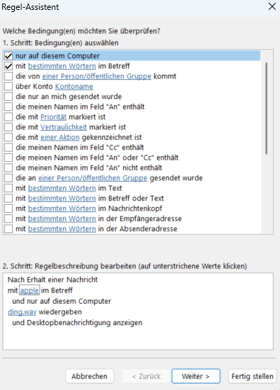

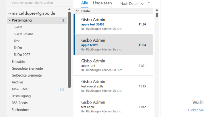

Wir betreiben grommunio/gromox auf einer eigenen Instanz (aktuell gromox 3.10.51). Bei uns kommen keinerlei Desktop-Benachrichtigungen an, wenn Mails automatisch in einen Unterordner verschoben werden (in meinem Testfall Unterordner "Test").

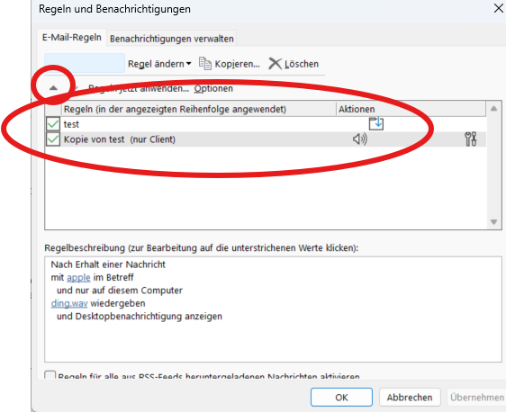

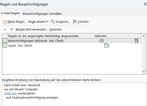

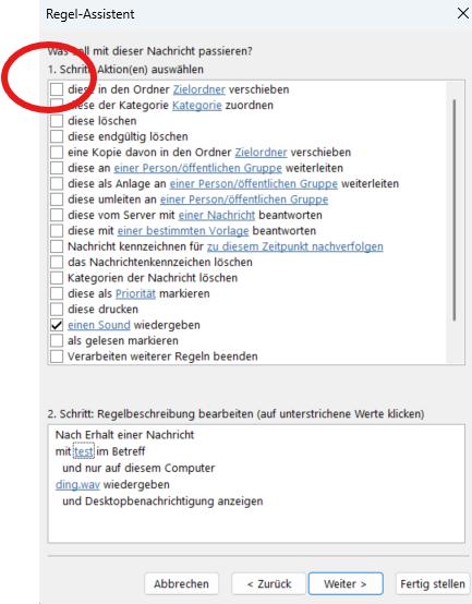

Ich habe dafür serverseitige Outlook-Regeln angelegt und eine allgemeine lokale Regel nur zur Benachrichtigung. Die Regel zum vershcieben funtkioniert einwandfrei, nur die Benahcrichitugn klappt gar nicht. Das Ändern der Reihenfolge der beiden Regeln hiflt nicht auch das Testen mit nur lokalen Regeln ebenso wenig.
Mein Verdacht ursprünglich: Grommunio verarbeitet die Regeln irgendwie selbst und übergeht dabei die Benachrichtigungs-Aktion meiner lokalen Regel komplett, statt sie durchlaufen zu lassen.
