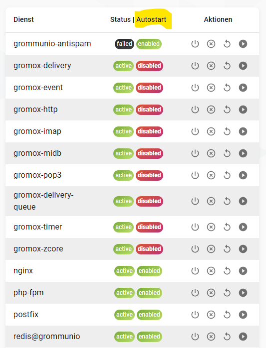

high nach dem gestrigen update starten die Dienste von gromox nicht mehr automatisch. ein Aktivieren des Autostartes hilft nur bis zum erneuten reboot dann sind die Autostartes wieder dekativiert.

WalterH Nachprüfen ob die Dienste enabled sind, für den ZCore Dienst sieht das so aus: # systemctl is-enabled gromox-zcore.service enabled
high @WalterH die sind enabled es zeigt aber in der admin gui falsch an. bis auf den ersten der startet nicht. separater beitrag. für mich ist es wie der ngings ein anzeigeproblem.
