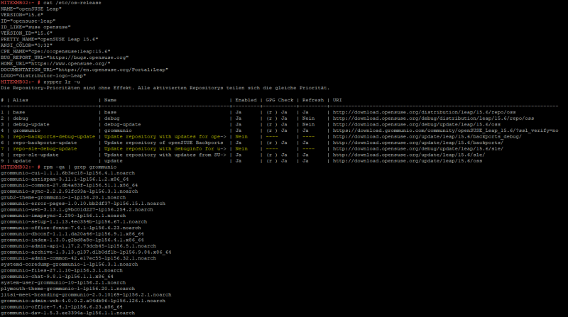

aktuelle System Infos:

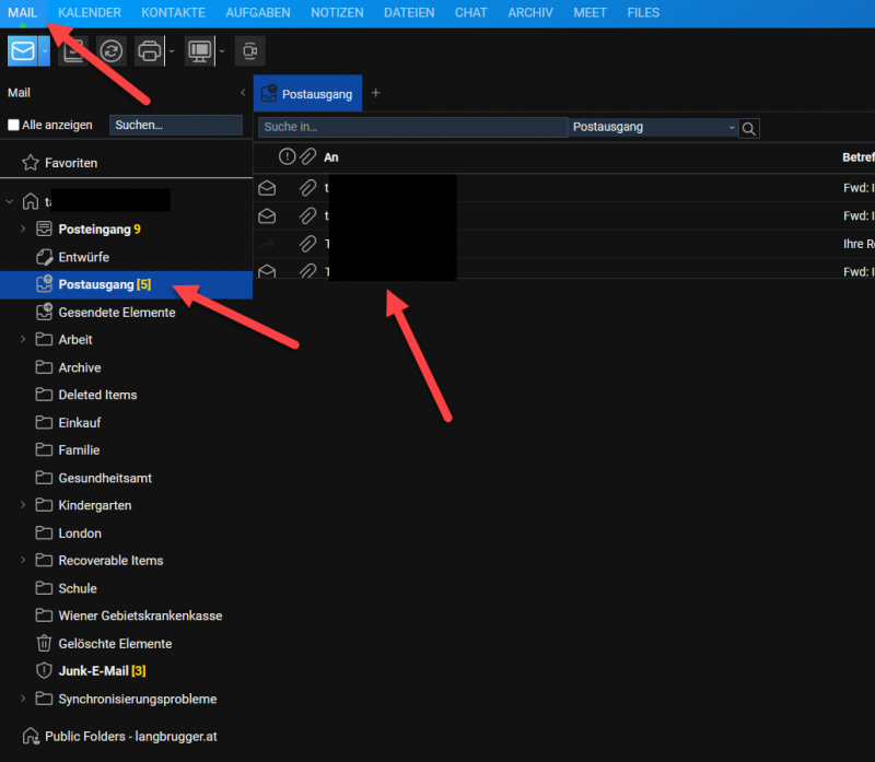

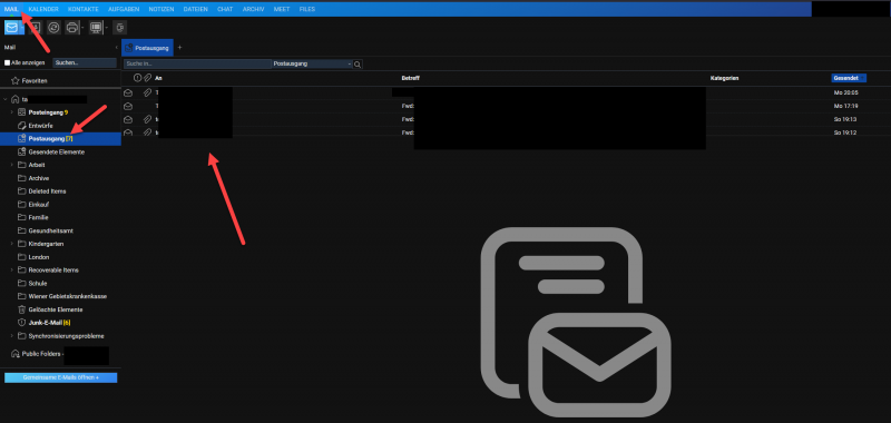

Ich habe einen Nutzer der in der Grommunio Web App folgendes sieht:
Die im Postausgang angezeigten Mails, werden auch an den Empfänger zugestellt, verschwinden aber nicht aus dem Postausgang und stapeln sich da.

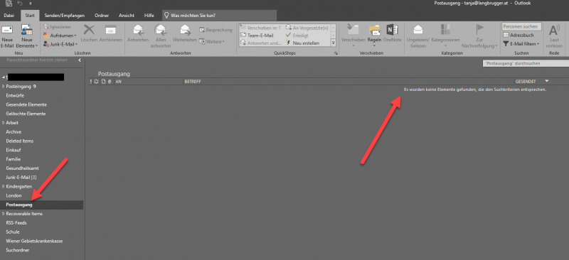

Gegencheck mit Outlook 2019:
Der Postausgang ist wie erwartet leer
Also nun die 1. Frage: Wie bekomme ich den Paostausgang in der Web App wieder sauber. Hinweis: ein Zurücksetzen über die Einstellungen des Users habe ich das schon gemacht -> Kein Erfolg
